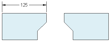

Objekte werden in Zeichnungseinheiten gemessen. Bevor Sie mit dem Zeichnen beginnen, entscheiden Sie, was eine Zeichnungseinheit in Ihrer Zeichnung darstellt.
Erstellen Sie Ihre Zeichnung in der tatsächlichen Größe konsistent mit den Zeichnungseinheiten, die Sie verwenden möchten. Die unten dargestellten Objekte können beispielsweise für zwei Gebäude stehen, von denen jedes 125 Fuß lang ist, oder dem Abschnitt eines mechanischen Bauteils entsprechen, das in Millimetern gemessen wird.
Die einzige Einstellung, die Sie möglicherweise angeben müssen, ist die zur Steuerung des Anzeigestils der Einheiten, die Sie verwenden möchten. Beispiel: Der Architectural-Einheitenstil zeigt Symbole für Fuß und Zoll an, während der Dezimal-Einheitenstil dies nicht tut.
