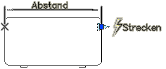

Wenn Sie einen Parameter, einen Griff oder eine Aktion im Blockeditor auswählen, werden die damit verknüpften Objekte hervorgehoben. Dies wird als Abhängigkeitenhervorhebung bezeichnet. Sie können die Abhängigkeitenhervorhebung aktivieren oder deaktivieren.
Das folgende Beispiel zeigt, wie durch die Abhängigkeitenhervorhebung ein Ausblendungseffekt für den verknüpften Parameter (mit der Bezeichnung "Abstand") und die Aktion (mit der Bezeichnung "Strecken") erstellt wird, wenn Sie den benutzerdefinierten Griff im Blockeditor auswählen.
