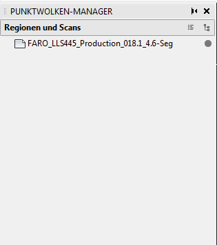

Zeigt die Palette Punktwolken-Manager, die zum Steuern der Anzeige von Punktwolken-Projekten, -Regionen und -Scans verwendet wird.
Liste der Optionen
Die folgenden Optionen sind verfügbar:
- Schaltflächen der Strukturansicht und Listenansicht
- Schaltet zwischen einer hierarchischen Strukturansicht und einer Listenansicht hin und her.

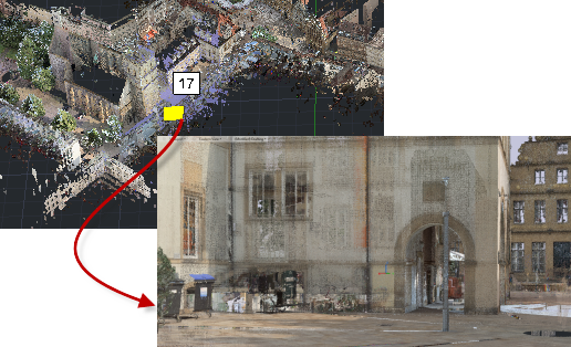

- Listet die einzelnen Scan-Dateien auf, die in der zusammengesetzten Punktwolke enthalten sind. Wählen Sie die Zeile aus, um die im Scan enthaltenen Punkte hervorzuheben. Zur Identifizierung des Standorts wird vorübergehend eine Bezeichnung in der Szene angezeigt. Doppelklicken Sie im Punktwolken-Manager auf einen Scan, um die Punktwolke aus dem Blickwinkel der Kamera für diesen Scan anzuzeigen.
