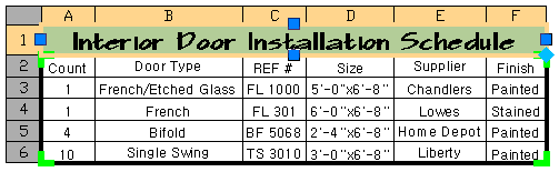

Die fette Linie rund um die Zellen gibt die Umgrenzung der Zellen an, die die extrahierten Daten enthalten.
