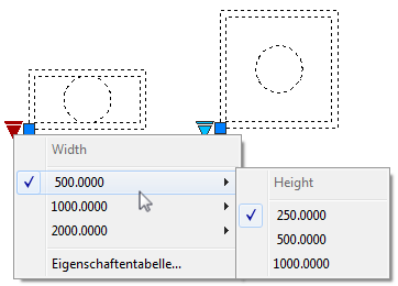

Eine Abrufeigenschaft, bei der ein umgekehrter Abruf aktiviert ist, fügt der dynamischen Blockreferenz einen Abrufgriff hinzu. Wenn Sie auf diesen Griff klicken, wird eine Dropdown-Liste mit den Abrufwerten dieser Spalte angezeigt. Die jeweiligen Eingabeeigenschafts-Werte des ausgewählten Listenelements werden der Blockreferenz zugewiesen.
