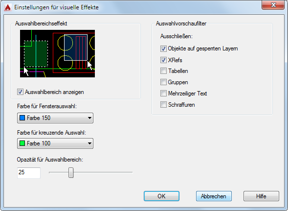

Steuert die Anzeige der Auswahlvorschau.
Dialogfeld Optionen, Registerkarte Auswahl
Die folgenden Optionen sind verfügbar:
Steuert die Anzeige von Auswahlbereichen in der Auswahlvorschau.
Zeigt die Ergebnisse der aktuellen Einstellungen an.
Steuert die Anzeige von Effekten für Auswahlbereiche. (Systemvariable SELECTIONAREA)
Legt die Farbe des transparenten Auswahlbereichs bei der Fensterauswahl fest. (Systemvariable WINDOWAREACOLOR)
Legt die Farbe des Auswahlbereichs bei der kreuzenden Auswahl fest. (Systemvariable CROSSINGAREACOLOR)
Legt die Transparenz des Auswahlbereichs bei Auswahl von Fenster und Kreuzen fest. (Systemvariable SELECTIONAREAOPACITY)
Legt die Objekttypen fest, die nicht in der Auswahlvorschau angezeigt werden.
Schließt Objekte auf gesperrten Layern von der Auswahlvorschau aus. Vorgabemäßig ist diese Option aktiviert. (Systemvariable PREVIEWFILTER)
Schließt Objekte in XRefs aus der Auswahlvorschau aus. Vorgabemäßig ist diese Option aktiviert. (Systemvariable PREVIEWFILTER)
Schließt Tabellen aus der Auswahlvorschau aus. (Systemvariable PREVIEWFILTER)
Schließt Objekte in Gruppen aus der Auswahlvorschau aus. (Systemvariable PREVIEWFILTER)
Schließt Absatztextobjekte aus der Auswahlvorschau aus. (Systemvariable PREVIEWFILTER)
Schließt Schraffurobjekte aus der Auswahlvorschau aus. (Systemvariable PREVIEWFILTER)
