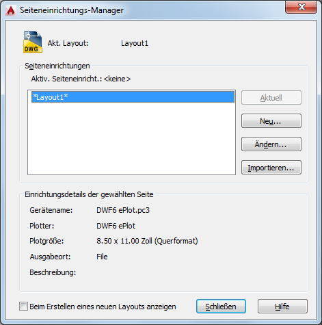

Seiteneinrichtungs-Manager
Sie können auch benannte Seiteneinrichtungen erstellen, vorhandene bearbeiten oder Seiteneinrichtungen aus anderen Zeichnungen importieren.
Liste der Optionen
Die folgenden Optionen sind verfügbar:
Aktuelles Layout oder Aktueller Plansatz
Listet das aktuelle Layout, dem die Seiteneinrichtung zugeordnet wird.
Layout-Symbol
Wird angezeigt, wenn der Seiteneinrichtungs-Manager aus einem Layout heraus geöffnet wird.
Plansatz-Symbol
Wird angezeigt, wenn der Seiteneinrichtungs-Manager im Manager für Planungsunterlagen geöffnet wird.
Seiteneinrichtungen
Hier können Sie die aktuelle Seiteneinrichtung anzeigen, eine andere aktuelle Seiteneinrichtung festlegen, neue Seiteneinrichtungen erstellen, vorhandene Seiteneinrichtungen bearbeiten und Seiteneinrichtungen aus anderen Zeichnungen importieren.
Aktuelle Seiteneinrichtung
Zeigt die Seiteneinrichtung an, die auf das aktuelle Layout angewendet wird. Sie können eine Seiteneinrichtung nicht auf einen gesamten Plansatz anwenden, nachdem er erstellt wurde.
Seiteneinrichtungsliste
Listet die verfügbaren Seiteneinrichtungen auf, die für das aktuelle Layout oder für die Publizierung eines Plansatzes angewendet werden können.
Die Liste enthält die benannten Seiteneinrichtungen und Layouts, die in der Zeichnung verfügbar sind. Layouts, denen eine benannte Seiteneinrichtung zugeordnet ist, werden durch Sternchen gekennzeichnet, wobei die benannte Seiteneinrichtung in Klammern gesetzt ist. Beispiel: *Layout 1 (System Größe anpassen)*.
Wenn der Seiteneinrichtungs-Manager im Manager für Planungsunterlagen geöffnet wird, werden nur die benannten Seiteneinrichtungen in der Datei für Seiteneinrichtungs-Überschreibungen (eine Zeichnungsvorlagendatei [.dwt]) aufgelistet, deren Plotbereich auf Layout oder Grenzen eingestellt ist. Alle diese Seiteneinrichtungen können vorübergehend auf die Operation PUBLIZIEREN angewendet werden.
Das Kontextmenü bietet Optionen zum Entfernen und Umbenennen von Seiteneinrichtungen.
Aktuell
Richtet die ausgewählte Seiteneinrichtung als aktuelle Seiteneinrichtung für das aktuelle Layout ein. Sie können das aktuelle Layout nicht als aktuelle Seiteneinrichtung festlegen. Die Option Aktuell ist für Plansätze nicht verfügbar.
Neu
Zeigt das Dialogfeld Neue Seiteneinrichtung an. Hier können Sie einen Namen für die neue Seiteneinrichtung eingeben und angeben, welche Seiteneinrichtung als Ausgangspunkt verwendet werden soll.
Ändern
Zeigt das Dialogfeld Seiteneinrichtung an. Hier können Sie die Einstellungen für die ausgewählte Seiteneinrichtung bearbeiten.
Einrichtungsdetails der gewählten Seite
Zeigt Informationen zur ausgewählten Seiteneinrichtung an.
Gerätname
Zeigt den Namen des Ausgabegeräts an, das in der aktuell ausgewählten Seiteneinrichtung angegeben ist.
Plotter
Zeigt den Typ des Ausgabegeräts an, das in der aktuell ausgewählten Seiteneinrichtung angegeben ist.
Plotgröße
Zeigt das Papierformat und die Ausrichtung an, die in der aktuell ausgewählten Seiteneinrichtung angegeben sind.
Ausgabeort
Zeigt den physischen Standort des Ausgabegeräts an, der in der aktuell ausgewählten Seiteneinrichtung angegeben ist.
Beschreibung
Zeigt einen beschreibenden Text zum Ausgabegerät an, das in der aktuell ausgewählten Seiteneinrichtung angegeben ist.
Beim Erstellen eines neuen Layouts anzeigen
Gibt an, dass das Dialogfeld Seiteneinrichtung angezeigt wird, wenn eine neue Layout-Registerkarte ausgewählt oder ein neues Layout erstellt wird.
Sie können diese Funktion zurücksetzen. Aktivieren Sie hierfür im Dialogfeld Optionen auf der Registerkarte Anzeige die Option Seiteneinrichtungs-Manager für neue Layouts anzeigen.
