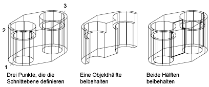

Ändern Sie 3D-Volumenkörper und Flächen durch Kappen bzw. Teilen vorhandener Objekte.
Verwenden Sie den Befehl KAPPEN, um einen 3D-Volumenkörper oder eine 3D-Fläche zu kappen. Dazu müssen Sie eine Schnittebene angeben oder eine Fläche auswählen.
Sie können einen Teil oder beide Teile des gekappten Objekts behalten.
Die gekappten Objekte behalten Layer- und Farbeigenschaften der ursprünglichen Objekte bei, die resultierenden Volumenkörper- oder Flächenobjekte behalten jedoch kein Protokoll der ursprünglichen Objekte bei.
