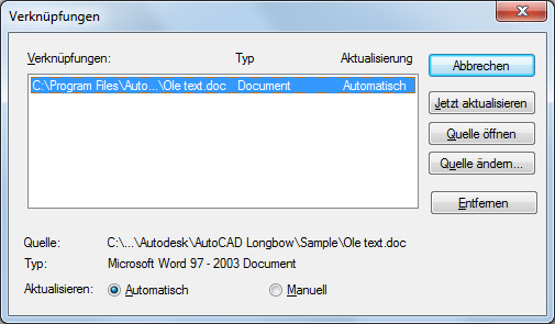

Zur Anzeige und Bearbeitung verknüpfter Dateien und Objekte.
Die folgenden Optionen sind verfügbar:
Listet Informationen zu verknüpften Objekten auf. Welche Informationen angezeigt werden, hängt von der Art der Verknüpfung ab. Um Informationen zu einem verknüpften Objekt zu ändern, wählen Sie es aus der Liste aus.
Zeigt den Pfadnamen der Quelldatei und den Objekttyp an.
Zeigt den Formattyp an.
Aktualisiert die Verknüpfung automatisch, wenn die Quelle geändert wird.
Fragt beim Öffnen eines Dokuments, ob die Verknüpfung aktualisiert werden soll.
Aktualisiert die ausgewählten Verknüpfungen.
Öffnet die Quelldatei und markiert den mit der Zeichnung verknüpften Abschnitt
Zeigt das Dialogfeld Quelle ändern (Standarddialogfeld zur Dateiauswahl) an, in dem Sie eine andere Quelldatei auswählen können. Wenn Sie als Quelle nicht die gesamte Datei, sondern lediglich einen Teil daraus verwenden, wird im Textfeld Elementname eine Zeichenfolge angezeigt, die die Auswahl repräsentiert.
Trennt die Verknüpfung zwischen dem Objekt und der Originaldatei. Das Objekt in Ihrer Zeichnung wird in eine Windows-Metadatei geändert, auf die spätere Änderungen der Quelldatei keinen Einfluss haben.
