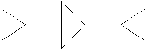

Ein Sichtbarkeitsstatus ist eine benutzerdefinierte Eigenschaft, mit dem Sie in einer Blockreferenz nur angegebene Geometrie anzeigen können. Mithilfe von Sichtbarkeitsstatus können Sie beispielsweise die folgenden vier Schweißsymbole zu einem einzigen dynamischen Block kombinieren.
Nachdem Sie die Geometrie kombiniert haben, fügen Sie einen Sichtbarkeitsparameter hinzu.

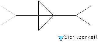

Anschließend können Sie für jedes Schweißsymbol einen anderen Sichtbarkeitsstatus erstellen und benennen (beispielsweise WLD1, WLD2, WLD3 und WLD4). Im folgenden Beispiel wird der Sichtbarkeitsstatus WLD1 im Blockeditor angezeigt. Die abgeblendete Geometrie ist für den Sichtbarkeitsstatus WLD1 unsichtbar.
Auf der kontextabhängigen Registerkarte Blockeditor wird der Name des aktuellen Sichtbarkeitsstatus angezeigt. Dieser Bereich des Werkzeugkastens bietet zudem diverse Werkzeuge zum Arbeiten mit Sichtbarkeitsstatus.
Wenn Sie mit Sichtbarkeitsstatus arbeiten, möchten Sie die Geometrie, die für einen bestimmten Status unsichtbar ist, unter Umständen anzeigen. Verwenden Sie die Schaltfläche Sichtbarkeitsmodus (BMODE), um zu bestimmen, ob die Geometrie angezeigt wird.
