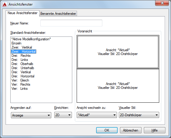

Bestimmt einen Namen für die neu Konfiguration für Ansichtsfenster im Modellbereich. Wenn Sie keinen Namen eingeben, wird die Ansichtsfensterkonfiguration zwar angewandt, jedoch nicht gespeichert. Eine nicht gespeicherte Ansichtsfensterkonfiguration kann nicht für Layouts verwendet werden.
Zeigt die Standard-Ansichtsfensterkonfiguration an und legt sie fest, unter anderem auch die aktuelle Konfiguration AKTUELL.
Zeigt eine Voransicht der ausgewählten Ansichtsfensterkonfiguration an sowie die Standardansichten, die mit den einzelnen Ansichtsfenstern in der Konfiguration verbunden sind.
Wendet die Konfiguration für Ansichtsfenster im Modellbereich auf die gesamte Anzeige oder lediglich auf das aktuelle Ansichtsfenster an.
Bestimmt eine 2D- oder eine 3D-Einrichtung. Bei der Option 2D wird die neue Ansichtsfensterkonfiguration erstellt. Hierbei wird die aktuelle Ansicht in allen Ansichtsfenstern dargestellt. Bei der Option 3D wird ein Satz von orthogonalen Standard-3D-Ansichten auf die einzelnen Ansichtsfenster in der Konfiguration angewandt.
Ersetzt die Ansicht im ausgewählten Ansichtsfenster durch die Ansicht, die Sie in der Liste auswählen. Sie können eine benannte Ansicht wählen. Wenn Sie die 3D-Einrichtung gewählt haben, können Sie aus der Liste der Standardansichten wählen. Im Voransichtsbereich können Sie die Auswahlen anzeigen lassen.
Ordnet dem Ansichtsfenster einen visuellen Stil zu. Alle verfügbaren visuellen Stile werden angezeigt.

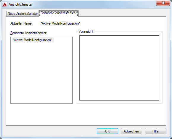

Listet alle Konfigurationen für Modellansichtsfenster in der Zeichnung auf.
Zeigt den Namen der aktuellen Ansichtsfensterkonfiguration an.
Zeigt eine Liste der Vorgabe-Ansichtsfensterkonfigurationen an und konfiguriert Layout-Ansichtsfenster.
Bestimmt den Abstand zwischen den zu konfigurierenden Layoutansichtsfenstern.
Zeigt alle gespeicherten und benannten Konfigurationen für Ansichtsfenster im Modellbereich an, die im aktuellen Layout zur Verfügung stehen. Layout-Ansichtsfensterkonfigurationen können weder gespeichert noch benannt werden.
