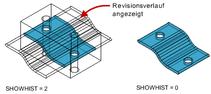

Für zusammengesetzte Objekte (Objekte, die mit Booleschen Operationen erstellt wurden) wird ein Protokoll über ihre ursprünglichen Objekte gespeichert, das angezeigt und geändert werden kann.
Sie können die Form eines zusammengesetzten Objekts ändern, indem Sie das hervorgehobene Drahtmodell-Bild seiner ursprünglichen Komponenten modifizieren. Wenn die Eigenschaft Protokoll anzeigen auf 1 (Ein) gesetzt ist, werden Drahtkörper der Originalformen - einschließlich entfernter Formen - ausgegraut angezeigt. (Diese Einstellung wird auch durch die Systemvariable SHOWHIST gesteuert.)

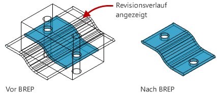

Sie können das Protokoll eines ausgewählten zusammengesetzten Objekts entfernen, indem Sie die Einstellung für das Protokoll auf Kein setzen oder den Befehl BREP eingeben. Nach dem Entfernen eines Protokolls können die ursprünglichen, entfernten Komponenten des Volumenkörpers nicht mehr ausgewählt und geändert werden. Sie können die Protokollierung für den Volumenkörper erneut starten, indem Sie die Protokolleinstellung wieder auf Aufzeichnen ändern.
Es kann sinnvoll sein, das Protokoll eines zusammengesetzten Objekts zu löschen, wenn Sie mit komplexen zusammengesetzten Volumenkörpern arbeiten Mithilfe dieses Prozesses können Sie ein komplexes zusammengesetztes Objekt erstellen und anschließend das Protokoll zurücksetzen, um es als Ausgangspunkt für weitere Zusammensetzvorgänge zu benutzen.
