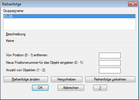

Dialogfeld Reihenfolge
Ändert die Reihenfolge der Objekte in Gruppen.
Liste der Optionen
Die folgenden Optionen sind verfügbar:
Gruppenname
Zeigt die Namen aller Gruppen an.
Beschreibung
Zeigt die Beschreibung der ausgewählten Gruppe an.
Von Position (0-n) entfernen
Legt die aktuelle Position des neu zu ordnenden Objekts fest.
Neue Positionsnummer für Objekt eingeben (0-n)
Legt die Position fest, an die das Objekt verschoben wird.
Anzahl von Objekten (1-n)
Legt die Objektnummer oder die Nummernbereiche fest, die neu geordnet werden sollen.
Reihenfolge ändern
Verändert wie festgelegt die numerische Reihenfolge von Objekten.
Hervorheben
Zeigt die Anzahl der ausgewählten Objekte im Zeichenbereich in der aktuellen Gruppenreihenfolge nacheinander an.
Reihenfolge umkehren
Kehrt die Reihenfolge aller Gruppenelemente um.
