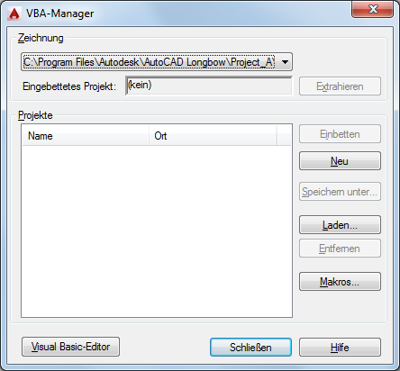

VBA-Manager
Dient zum Laden, Entfernen, Sichern, Erstellen, Einbetten und Extrahieren von VBA-Projekten (Visual Basic for Applications).
Liste der Optionen
Die folgenden Optionen sind verfügbar:
Zeichnung
Bestimmt die aktive Zeichnung.
Eingebettetes Projekt
Bestimmt den Namen des eingebetteten Projekts für die Zeichnung. Wenn die Zeichnung kein eingebettetes Projekt enthält, wird “(kein)” angezeigt.
Extrahieren
Verschiebt das eingebettete Projekt aus der Zeichnung in eine globale Projektdatei. Wurde das Projekt noch nie gespeichert, werden Sie zur Speicherung aufgefordert.
Bei Nein wird das Projekt extrahiert; es erhält einen temporären Projektnamen.
Projekte
Zeigt eine Liste der Namen und Positionen aller Projekte an, die zurzeit in der Arbeitssitzung zur Verfügung stehen.
Einbetten
Bettet das ausgewählte Projekt in der angegebenen Zeichnung ein. Eine Zeichnung kann nicht mehrere eingebettete Projekte umfassen. Sie können daher ein Projekt nicht in eine Zeichnung einbetten, die bereits ein eingebettetes Projekt enthält.
Neu
Erstellt ein neues Projekt mit dem Vorgabenamen “Global n,”, wobei n einer auf der Sitzung basierenden Zahl entspricht, die mit jedem neuen Projekt erhöht wird.
Speichern unter
Speichert ein globales Projekt. Diese Option steht nur zur Verfügung, wenn Sie ein nicht gespeichertes globales Projekt ausgewählt haben.
Laden
Zeigt das Dialogfeld VBA-Projekt öffnen an (siehe VBALAD), in dem Sie ein vorhandenes Projekt in die aktuelle Arbeitssitzung laden können.
Entfernen
Entfernt das ausgewählte globale Projekt.
Makros
Zeigt das Dialogfeld Makros an, in dem Sie ein VBA-Makro ausführen, bearbeiten oder löschen können.
Visual Basic-Editor
Zeigt den Visual Basic-Editor an, in dem Sie Code, Formulare und Referenzen für jedes geladene VBA-Projekt oder jedes eingebettete VBA-Projekt in einer geöffneten Zeichnung bearbeiten können. Darüber hinaus können Sie Projekte aus dem Visual Basic Editor heraus testen und starten.
