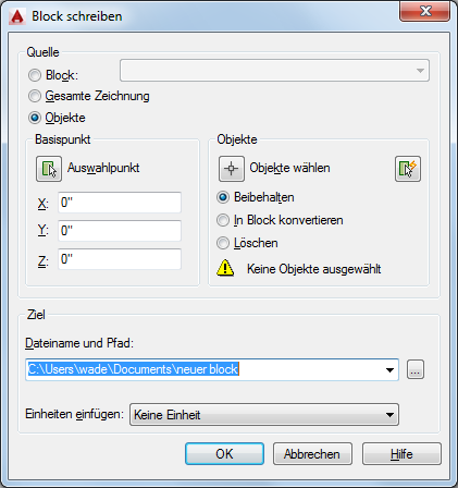

Dialogfeld Block schreiben
Dient der Speicherung von ausgewählten Objekten oder der Konvertierung eines Blocks in eine angegebene Zeichnungsdatei.
Das Dialogfeld Block schreiben bietet eine praktische Methode für das Speichern eines Teils der aktuellen Zeichnung in eine andere Zeichnungsdatei, oder für das Speichern einer angegebenen Blockdefinition als separate Zeichnungsdatei.
Liste der Optionen
Die folgenden Optionen sind verfügbar:
Quelle
Wählt Blöcke und Objekte, speichert diese als Datei und legt Einfügepunkte fest.
Block
Bestimmt einen vorhandenen Block, der als Datei gespeichert werden soll. Wählen Sie einen Namen aus der Liste.
Gesamte Zeichnung
Wählt aktuelle Zeichnung aus, um sie als andere Datei zu speichern.
Objekte
Wählt Objekte aus, um sie als Datei zu speichern. Legen Sie einen Basispunkt fest, und wählen Sie unten Objekte aus.
Basispunkt
Legt einen Basispunkt für den Block fest. Der Vorgabewert ist 0,0,0.
Auswahlpunkt
Schließt vorübergehend das Dialogfeld, sodass Sie einen Einfügebasispunkt in der Zeichnung festlegen können.
X
Bestimmt die X-Koordinate für den Basispunkt.
Y
Bestimmt die Y-Koordinate für den Basispunkt.
Z
Bestimmt die Z-Koordinate für den Basispunkt.
Objekte
Aktiviert den Blockerstellungsmodus für Objekte, die zur Erstellung eines Blocks verwendet werden.
Beibehalten
Behält die ausgewählten Objekte in der aktuellen Zeichnung bei, nachdem sie in einer Datei gespeichert wurden.
In Block konvertieren
Konvertiert das ausgewählte Objekte bzw. die ausgewählten Objekte in der aktuellen Zeichnung in einen Block, nachdem sie in einer Datei gespeichert wurden.
Löschen
Löscht die ausgewählten Objekte aus der aktuellen Zeichnung, nachdem sie als Datei gespeichert wurden.
Schaltfläche Objekte auswählen
Schließt vorübergehend das Dialogfeld, sodass Sie ein oder mehrere Objekte auswählen können, die in der Datei gespeichert werden sollen.
Schaltfläche Schnellauswahl
Öffnet das Dialogfeld Schnellauswahl, in dem Sie einen Filter auf den Auswahlsatz anwenden können.
Zahl Objekt(e) ausgewählt
Zeigt die Anzahl der ausgewählten Objekte an.
Ziel
Gibt den neuen Namen und die Position der Datei sowie die Maßeinheiten an, die beim Einfügen des Blocks verwendet werden sollen.
Dateiname und Pfad
Gibt einen Dateinamen und den Pfad an, unter dem der Block oder die Objekte gespeichert werden sollen.
Zeigt ein Standarddialogfeld zur Dateiauswahl an
Einheiten einfügen
Gibt den Einheitenwert an, der für die automatische Skalierung verwendet werden soll, wenn die neue Datei aus DesignCenter ™ gezogen oder als Block in eine Zeichnung eingefügt wird, die andere Einheiten verwendet. Wählen Sie Keine Einheit, wenn die Zeichnung beim Einfügen nicht automatisch skaliert werden soll. Weitere Informationen finden Sie unter EINFEINHEITEN.
