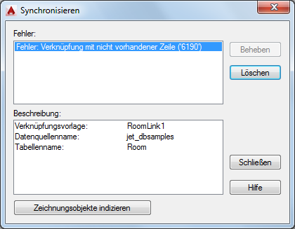

Dialogfeld Synchronisieren (dbConnect-Manager)
Aktualisiert die Verknüpfungen, die nicht durch das Programm aufgelöst werden konnten.
Zugriffsmethoden
DB-VerbindungSynchronisieren
Klicken Sie mit der rechten Maustaste im dbConnect-Manager auf eine Verknüpfungsvorlage, und wählen Sie die Option Synchronisieren.
Verknüpfungen werden ungültig, wenn Sie die zugrunde liegende Struktur der Quelldatenbanktabelle ändern oder die Quelltabelle an eine andere Position verschieben. In diesen Fällen ist die Struktur in der Verknüpfungsvorlage der Verknüpfung nicht mehr gültig. Verknüpfungsvorlagen und Verknüpfungen müssen aktualisiert werden.
Das Dialogfeld Synchronisieren enthält eine Liste der festgestellten Fehler. Bestimmte Fehler (beispielsweise die Änderung der Größe einer Spalte in der Quelldatenbanktabelle) können direkt über das Dialogfeld Synchronisieren behoben werden. Andere Fehler, wie zum Beispiel Verknüpfungen, die auf nicht vorhandene Datensätze verweisen, müssen in der Quelldatenbanktabelle korrigiert werden.
Liste der Optionen
Die folgenden Optionen sind verfügbar:
Fehler
Zeigt eine Liste der festgestellten Fehler an. Sie können einen zu korrigierenden Fehler auswählen.
Beschreibung
Gibt eine kurze Beschreibung des Fehlers an, der in der Fehlerliste ausgewählt wurde.
Korrigieren
Korrigiert den aktuell ausgewählten Fehler.
Löschen
Löscht die ungültige Verknüpfungsvorlage und alle zugehörigen Verknüpfungen aus der aktuellen Zeichnung.
Schließen
Schließt das Dialogfeld.
Zeichnungsobjekte indizieren
Kennzeichnet alle Objekte in der aktuellen Zeichnung, die mit der ungültigen Verknüpfungsvorlage verbunden sind.
