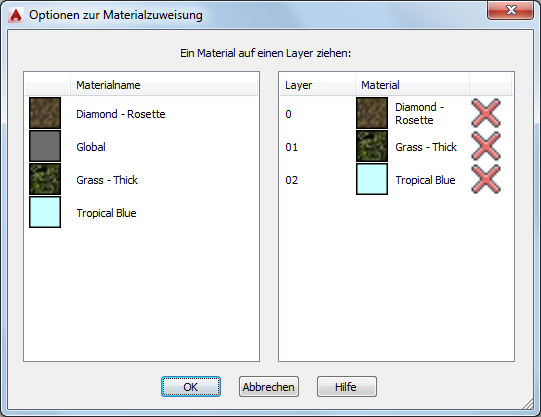

Verknüpft Materialien mit Layern.
Mit Nach Layer anhängen (MATANHANG) können Sie schnell jedem Layer ein Vorgabematerial zuordnen.
Objekte mit der Materialeinstellung VonLayer werden mit dem für den Layer angegebenen Material angezeigt.
Die folgenden Optionen sind verfügbar:
Enthält eine Liste aller Materialien, die in der Gruppe Dokumentmaterialien des Materialien-Browsers enthalten sind. Ziehen Sie ein Material auf einen Layer in der Layerliste, um das Material mit diesen Layer zu verknüpfen.
Listet alle Layer in der Zeichnung und in allen externen Referenzen auf, die der Zeichnung zugeordnet wurden. Die Miniaturansicht des Materials zeigt, welches Material dem Layer zugewiesen worden ist. Mit der Lösen-Schaltfläche (das X) heben Sie die Materialzuweisung zu dem Layer auf.
