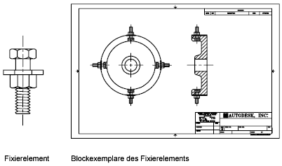

Sie können Zeit sparen und die Größe der Zeichnung durch Einfügen von Referenzen in einen Satz von Objekten steuern, die zusammen einen Block bilden.
Ein Block besteht aus einem oder mehreren Objekten, die zusammen ein einzelnes benanntes Objekt ergeben. Wenn Sie einen Block erstellen oder eine Zeichnung als Block einfügen, werden alle Blockinformationen (einschließlich Geometrie, Layer, Farben und Linientypen) in einer Definitionstabelle im Hintergrund gespeichert. Jeder eingefügte Block ist tatsächlich eine Referenz für eine Blockdefinition.
Die folgende Abbildung zeigt die Entwicklung von einer leeren Zeichnung über die Erstellung einer Blockdefinition bis zum Einfügen von zwei Blockreferenzen in die Zeichnung. (Die zweite Abbildung zeigt eine Blockdefinition, die in der Blocktabelle gespeichert wird, auch wenn die Geometrie beim Speichern aus dem Zeichenbereich entfernt wurde.)
Sie entfernen eine Blockreferenz, indem Sie sie löschen. Die entsprechende Blockdefinition bleibt jedoch bestehen. Wenn Sie die Größe einer Zeichnung reduzieren möchten, müssen Sie auch alle nicht verwendeten Blockdefinitionen durch Bereinigen entfernen.
