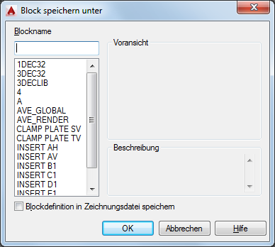

Speichert eine Kopie der aktuellen Blockdefinition unter einem anderen Dateinamen.
Die folgenden Optionen sind verfügbar:
Gibt einen neuen Namen an, unter dem eine Kopie der aktuellen Blockdefinition gespeichert werden soll.
Zeigt eine Liste der Blockdefinitionen an, die in der aktuellen Zeichnung gespeichert sind.
Zeigt eine Voransicht der ausgewählten Blockdefinition an.
Zeigt die mit der Blockdefinition gespeicherte Beschreibung an.
Speichert die Blockdefinition als Zeichnungsdatei. Wenn dazu eine bereits bestehende Zeichnungsdatei ausgewählt wird, wird diese überschrieben. Standardmäßig wird der angegebene Blockname als Name der Zeichnungsdatei verwendet.
