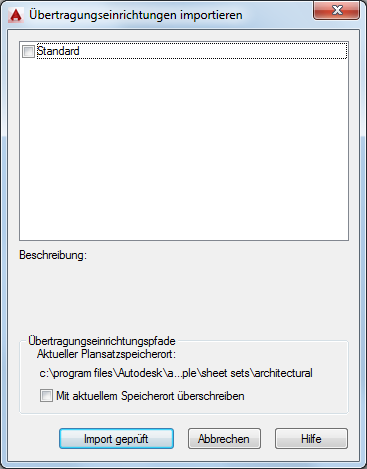

Übertragungseinrichtungen importieren (Dialogfeld)
Importiert ausgewählte Übertragungseinrichtungen aus einer bestimmten DST-Datei.
Liste der Optionen
Die folgenden Optionen sind verfügbar:
Liste der Übertragungspakete
Zeigt eine Liste der Übertragungseinrichtungen an. Markieren Sie Übertragungseinrichtungen, die importiert werden sollen, in den aktuellen Plansatz.
Beschreibung
Zeigt die optionale Beschreibung an, die mit der ausgewählten Übertragungseinrichtung gespeichert ist.
Aktueller Plansatzspeicherort
Zeigt den Speicherort für den aktuellen Plansatz an.
Mit aktuellem Speicherort überschreiben
Wenn dieses Kontrollkästchen aktiviert ist, werden die Speicherorte der importierten Plansätze durch die Speicherorte der aktuellen Plansätze ersetzt.
Geprüfte importieren
Importiert die Übertragungseinrichtungen in die Liste, die die Markierungen enthält.
