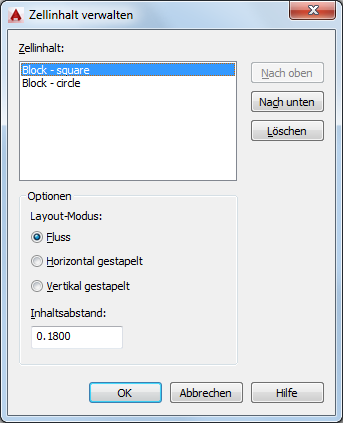

Die Zellendaten in einer Tabelle können Text und mehrere Blöcke enthalten.
Nach dem Erstellen einer Tabelle ist die erste Zelle markiert, und Sie können nun Text eingeben. Die Zeilenhöhe der Zelle wird entsprechend der eingegebenen Textzeilen vergrößert. Um zur nächsten Zelle zu wechseln, drücken Sie die TABULATORTASTE oder verwenden die Pfeiltasten. Sie können den Text in einer Zelle schnell bearbeiten, indem Sie in einer ausgewählten Zelle doppelklicken oder Text eingeben, um den aktuellen Inhalt einer Zelle zu ersetzen.
Innerhalb einer Zelle wird der Cursor mit den Pfeiltasten bewegt. Verwenden Sie das Kontextmenü, um Text zu formatieren, zu importieren bzw. den Text in der Zelle anderweitig zu bearbeiten.
