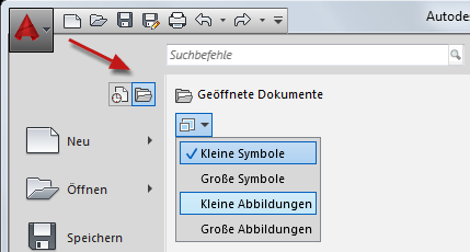

Ändern der Voransicht für die Liste Letzte Dokumente
- Klicken Sie auf Anwendungs-Schaltfläche  Letzte Dokumente. Letzte Dokumente.
- Klicken Sie unter dem Suchfeld Befehl auf die Schaltfläche Anzeigeoptionen, und wählen Sie eine Anzeigeoption aus.
Anmerkung:  Die ausgewählte Anzeigeoption wirkt sich sowohl auf die Liste Letzte Dokumente als auch auf die Liste Geöffnete Dokumente im Anwendungsmenü aus.
