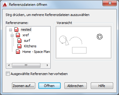

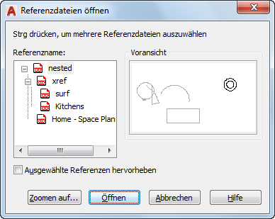

Wenn externe Referenzen verschachtelt sind, wird eine ausgewählte Zeichnungsreferenz (XRef) in einem neuen Fenster geöffnet.
Das Dialogfeld Referenzdateien öffnen zeigt eine Baumstruktur mit allen verschachtelten XRefs an. Die Quelldatei für die ausgewählte XRef wird in einem separaten Fenster geöffnet, in dem Sie die Zeichnung bearbeiten, speichern und schließen können.
Die folgenden Optionen sind verfügbar:
Zeigt eine Strukturansicht aller verschachtelten XRefs für eine bestimmte Referenz an.
Hebt die ausgewählten XRefs im Zeichenbereich hervor.
Zeigt eine Voransicht der ausgewählten Referenz an.
Schließt vorübergehend das Dialogfeld Referenzdateien öffnen und vergrößert die Ansicht im Zeichenbereich, um die ausgewählte Referenz anzuzeigen. Drücken Sie die EINGABETASTE, um das Dialogfeld erneut anzuzeigen.
Öffnet die Quelldatei der ausgewählten Referenz in einem separaten Fenster.
