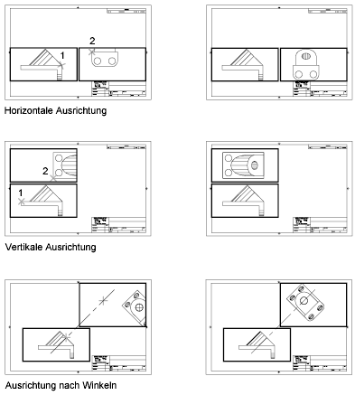

Sie können die Elemente in Ihrer Zeichnung anordnen, indem Sie die Ansicht in einem Layout-Ansichtsfenster nach der Ansicht in einem anderen Ansichtsfenster ausrichten.
Bei Winkel-, Horizontal- und Vertikal-Ausrichtungen können Sie die einzelnen Layout-Ansichtsfenster relativ zu Abständen verschieben, die durch die angezeigte Geometrie des Modellbereichs definiert sind.
Um die Ansichten in einem Layout genau anzupassen, können Sie eine Konstruktionsgeometrie erstellen, Objektfänge auf die Modellbereichobjekte in Layout-Ansichtsfenstern anwenden oder eine der Entwurfshilfen in der Statusleiste verwenden.
