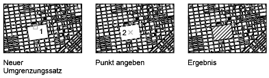

  1. Klicken Sie auf Registerkarte StartGruppe ZeichnenSchraffur. Finden
  2. Erweitern Sie die Gruppe Umgrenzungen, und klicken Sie auf die Schaltfläche Neuen Umgrenzungssatz auswählen links unten in der erweiterten Gruppe.
  3. Wählen Sie die Objekte, die für die Schraffur berücksichtigt werden sollen, und drücken Sie die EINGABETASTE.
    Objekte mit einem Kreuzen-Fenster auszuwählen ist jedoch oft die beste Methode.
  4. Legen Sie in jedem zu schraffierenden Bereich einen Punkt fest.
  5. Drücken Sie die EINGABETASTE, oder klicken Sie in der Multifunktionsleiste auf Schließen, um die Schraffur zu übernehmen und den Befehl zu beenden.
