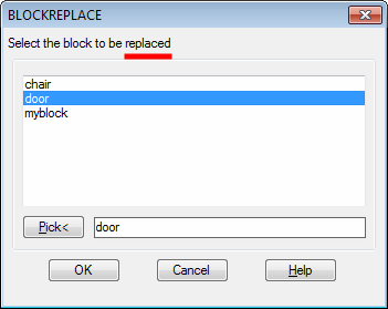

BLOCKREPLACE durchsucht die gesamte Zeichnung nach einem bestimmten Block und ersetzt ihn durch einen anderen Block, den Sie angeben. Anschließend können Sie den Befehl BEREINIG verwenden, um die nicht referenzierte Blockdefinition aus der Zeichnung zu entfernen.

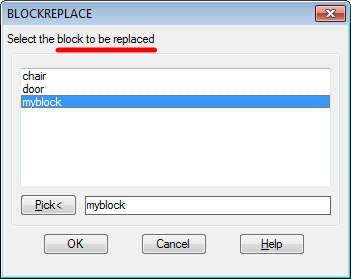

Geben Sie den Namen des zu suchenden Blocks an, indem Sie ihn in der Liste auswählen oder indem Sie auf die Schaltfläche Auswählen klicken und einen Block in der Zeichnung auswählen:
Geben Sie den Ersatzblock an:
