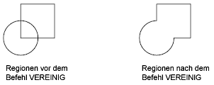

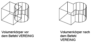

Kombiniert zwei oder mehr 3D-Volumenkörper, Flächen oder 2D-Regionen in einem einzelnen, zusammengesetzten 3D-Volumenkörper, einer Fläche oder einer Region.
Wählen Sie zwei oder mehr Objekte desselben Typs aus, die miteinander kombiniert werden sollen.
Sie können den Befehl VEREINIG zwar mit Flächen verwenden, aber die Fläche verliert dabei ihre Assozitivität. Stattdessen wird empfohlen, dass Sie die Flächenbearbeitungs-Befehle verwenden:
Der Auswahlsatz kann Objekte enthalten, die auf beliebig vielen Verzweigungsebenen liegen. Für gemischte Objekttypen werden die Auswahlsätze in Untergruppen unterteilt, die separat zusammengesetzt werden. Volumenkörper werden in der ersten Untergruppe zusammengefasst. Die erste ausgewählte Region und alle nachfolgenden, koplanaren Regionen werden in die zweite Untergruppe aufgenommen usw.
Der sich ergebende zusammengesetzte Volumenkörper enthält das Volumen, das von allen gewählten Volumenkörpern eingeschlossen wird. Jede der resultierenden zusammengesetzten Regionen enthält die Gesamtfläche aller Regionen in einer Untergruppe.
