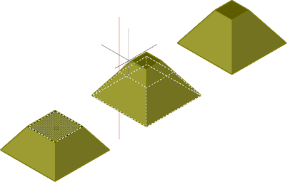

In Kombination mit geprägten Flächen können Sie komplexe Formen bilden, indem Sie durch Drücken und Ziehen Extrusionen und Einkerbungen erstellen. Das folgende Objekt wurde durch Drücken und Ziehen auf einer aufgeprägten Pyramide gebildet.

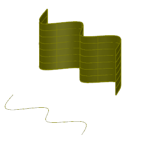

Durch die Auswahl eines Objekts, z. B. einer Linie, einem Spline oder einem Bogen, wird eine Fläche erstellt.
