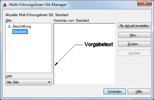

Multi-Führungslinien-Stil-Manager
Erstellt und ändert Stile, die Sie zum Erstellen von Multi-Führungslinien-Objekten verwenden können.
Die Darstellung der Multi-Führungslinien wird durch Multi-Führungslinien-Stile gesteuert. Diese Stile geben die Formatierung für Verlängerungslinien, Führungslinien, Pfeilspitzen und Inhalt an.
Sie können Multi-Führungslinien-Stile erstellen, ändern und löschen.
Liste der Optionen
Die folgenden Optionen sind verfügbar:
Aktueller Multi-Führungslinien-Stil
Zeigt den Namen des Multi-Führungslinien-Stils an, der auf die von Ihnen erstellten Multi-Führungslinien angewendet wird. Der vorgegebene Multi-Führungslinien-Stil lautet Standard.
Stile
Zeigt eine Liste der Multi-Führungslinien-Stile an. Der aktuelle Stil ist markiert.
Liste
Legt den Inhalt der Liste Stile fest. Klicken Sie auf Alle Stile, um alle in der Zeichnung verfügbaren Multi-Führungslinienstile anzuzeigen. Klicken Sie auf Verwendete Stile, um nur die Multi-Führungslinienstile anzuzeigen, die von den Multi-Führungslinien in der aktuellen Zeichnung verwendet werden.
Vorschau von
Zeigt eine Voransicht des Stils an, der in der Liste Stile ausgewählt ist.
Aktuell
Macht den in der Liste Stile ausgewählten Multi-Führungslinien-Stil zum aktuellen Stil. Alle neuen Multi-Führungslinien werden mit diesem Stil erstellt.
Neu
Zeigt das Dialogfeld Neuen Multi-Führungslinien-Stil erstellen an, in dem Sie einen neuen Multi-Führungslinien-Stil definieren können.
Ändern
Zeigt das Dialogfeld Multi-Führungslinien-Stil ändern an, in den Sie die Multi-Führungslinien-Stile ändern können.
Löschen
Löscht den in der Liste Stile ausgewählten Multi-Führungslinien-Stil. Ein Stil, der in der Zeichnung verwendet wird, kann nicht gelöscht werden.
