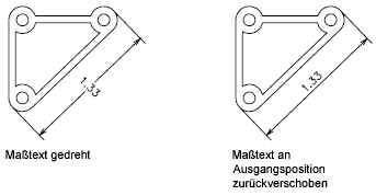

Nachdem Sie eine Bemaßung erstellt haben, können Sie den Bemaßungstext verschieben, drehen oder ersetzen.

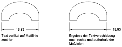

 Sie können den Text an eine neue Position oder zurück an seine durch den aktuellen Bemaßungsstil definierte Position verschieben. In der folgenden Abbildung ist die Ausgangsposition horizontal oberhalb der Maßlinie zentriert.
 Sie können Maßtext auf der Maßlinie nach links oder rechts verschieben oder den Text auf der Maßlinie zentrieren bzw. ihn innerhalb oder außerhalb der Hilfslinien positionieren. Eine schnelle und einfache Art der Positionierung von Text ist das Arbeiten mit Griffen. Wenn Sie Text nach oben oder unten verschieben, bleibt die aktuelle vertikale Ausrichtung des Texts im Verhältnis zur Maßlinie bestehen. Die Bemaßung sowie die Hilfslinien werden entsprechend angepasst. Die folgende Abbildung zeigt das Ergebnis einer Verschiebung von Text nach unten und nach rechts. Der Text bleibt dabei vertikal zur Maßlinie zentriert.

-  Textposition zurücksetzen. Positioniert den Maßtext zurück auf seine vorgabemäßige Position (oder Start) auf Grundlage des aktiven Bemaßungsstils.
