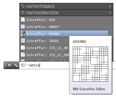

Beispiel: Sie möchten ein Schraffurmuster einfügen. Wenn Sie Schraff in die Befehlszeile eingeben und die TABULATORTASTE drücken, um durch die Optionen zu navigieren, wird die Befehlszeilen-Vorschlagsliste erweitert und zeigt verfügbare Schraffurmuster an. Ziehen Sie die Bildlaufleiste, um zusätzliche Schraffuren und Abstufungen anzuzeigen. Sie können eine Miniaturansicht aller Optionen anzeigen, indem Sie den Mauszeiger über den Namen bewegen.
Wählen Sie einen Schraffurnamen, und klicken Sie zum Einfügen innerhalb einer geschlossenen Fläche oder eines Objekts in der Zeichnung.

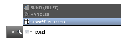

Sie können auch nach dem Namen des Inhalts suchen. So können Sie beispielsweise nach dem Schraffurtyp Hund suchen, indem Sie hund eingeben. Die Kategorie und der Name des Inhalts werden in der Vorschlagsliste angezeigt.
Wählen Sie den Dateinamen aus, und klicken Sie in einen geschlossenen Bereich im Zeichenbereich, um das Muster einzufügen.
