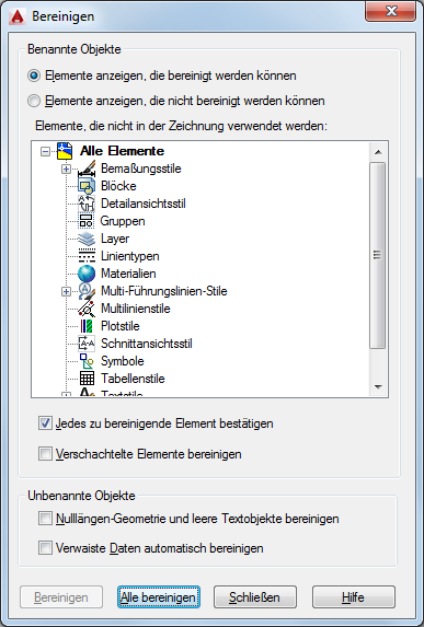

Dialogfeld Bereinigen
Entfernt nicht verwendete Elemente wie Blockdefinitionen und Layer aus der Zeichnung.
Zeigt Elemente an, die bereinigt werden können.
Liste der Optionen
Die folgenden Optionen sind verfügbar:
Benannte Objekte
Elemente anzeigen, die bereinigt werden können
Zeigt in Form einer Strukturansicht eine Übersicht der benannten Objekte in der aktuellen Zeichnung an, die bereinigt werden können.
Elemente, die nicht in der Zeichnung verwendet werden
Diese Liste enthält die benannten Objekte, die nicht in der aktuellen Zeichnung verwendet werden und daher bereinigt werden können.
Die Elemente für jeden Objekttyp können angezeigt werden, indem Sie entweder einmal auf das Pluszeichen klicken oder auf den Objekttyp doppelklicken. Durch Wahl der Schaltfläche Bereinigen nach Auswahl eines Elements wird dieses Element bereinigt.
Die Elemente werden nur bereinigt, wenn Sie eine der folgenden Optionen auswählen:
  • Alle Elemente oder Blöcke in der Strukturansicht
  • Die Schaltfläche Alle bereinigen
Elemente anzeigen, die nicht bereinigt werden können
Zeigt in Form einer Strukturansicht eine Übersicht der benannten Objekte in der aktuellen Zeichnung an, die nicht bereinigt werden können.
Elemente, die momentan in der Zeichnung verwendet werden
Diese Liste enthält benannte Objekte, die nicht aus der Zeichnung entfernt werden können.
Diese Objekte werden meist in der aktuellen Zeichnung verwendet oder sind Standardelemente, die nicht entfernt werden können.
Wenn Sie einzelne benannte Objekte auswählen, wird unter der Baumansicht erläutert, warum das Element nicht bereinigt werden kann.
Jedes zu bereinigende Element bestätigen
Zeigt das Dialogfeld Bereinigen bestätigen an, sobald ein Element bereinigt wird.
Verschachtelte Elemente bereinigen
Entfernt alle nicht verwendeten benannten Objekte aus der Zeichnung, selbst wenn sie in anderen nicht verwendeten benannten Objekten enthalten sind bzw. von diesen referenziert werden.
Das Dialogfeld Bereinigen bestätigen wird angezeigt. Sie können die Bereinigung abbrechen oder bestätigen.
Tipp
Zeigt Informationen darüber an, warum Sie das ausgewählte Element nicht bereinigen können.
Unbenannte Objekte
Bereinigen von geometrischen Objekten mit Nulllänge und leeren Textobjekten.
Löscht geometrische Objekte mit Nulllänge (Linien Bogen, Polylinien usw.) in Objekten ohne Blöcke. Löscht außerdem Mtext und Text, der ausschließlich Leerzeichen (keinen Text) enthält, in Objekten ohne Blöcke.
Anmerkung: Der Befehl BEREINIG löscht keine Nulllängen-Geometrie oder leeren Text und mtext-Objekte aus Blöcken oder geschlossenen Layern.
Verwaiste Daten automatisch bereinigen
Führt einen Zeichnungs-Scan durch und entfernt veraltete DGN-Linienstildaten beim Öffnen das Dialogfelds Bereinigen.
Bereinigen
Bereinigt die ausgewählten Elemente.
Alle bereinigen
Bereinigt alle nicht verwendeten Elemente.
