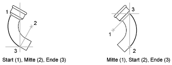

Sie können einen Bogen durch Festlegen von drei Punkten zeichnen. Im folgenden Beispiel wird der Startpunkt des Bogens am Endpunkt einer Linie gefangen. Der zweite Punkt des Bogens wird am mittleren Kreis in der Abbildung gefangen.
Durch Angabe eines Startpunkts, eines Mittelpunkts und eines dritten Punkts als Endpunkt können Sie einen Bogen erstellen.
Der Abstand zwischen dem Startpunkt und der Mitte bestimmt den Radius. Der Endpunkt wird durch eine Linie bestimmt, die von der Mitte aus durch den dritten Punkt verläuft.
Mithilfe verschiedener Optionen können Sie entweder den Startpunkt oder den Mittelpunkt zuerst festlegen.

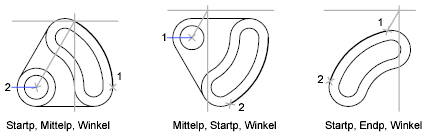

Sie können einen Bogen aus einem Startpunkt, einem Mittelpunkt und einem eingeschlossenen Winkel erstellen.
Der Abstand zwischen dem Startpunkt und der Mitte bestimmt den Radius. Das andere Ende des Bogens wird durch den eingeschlossenen Winkel bestimmt, dessen Scheitelpunkt auf dem Bogen liegt.
Der eingeschlossene Winkel bestimmt den Endpunkt des Bogens. Wählen Sie den Befehl Startp, Endp, Winkel, wenn Sie beide Endpunkte, aber keinen Zentrumspunkt haben, den Sie fangen können.

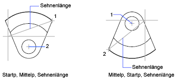

Sie können einen Bogen aus einem Startpunkt, einem Mittelpunkt und einer Sehnenlänge erstellen.
Der Abstand zwischen dem Startpunkt und der Mitte bestimmt den Radius. Das andere Ende des Bogens ergibt sich aus der Länge der Sehne zwischen dem Anfangspunkt und dem Endpunkt des Bogens.
Die Länge der Sehne bestimmt den eingeschlossenen Winkel.
Sie können einen Bogen aus einem Startpunkt, einem Endpunkt und einem eingeschlossenen Winkel erstellen.
Der eingeschlossene Winkel zwischen den Endpunkten des Bogens bestimmt die Mitte und den Radius des Bogens.
