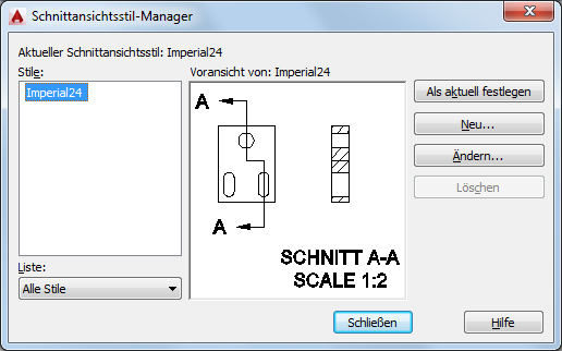

Legt den aktuellen Schnittansichtsstil fest und erstellt, ändert und löscht Schnittansichtsstile.
Schnittansichtsstile steuern die Darstellung von Schnittansichten der Modelldokumentation. Der Stil gibt die Formatierung der Schnittlinie, der Ansichtsbeschriftung und der Schraffur an.
Die folgenden Optionen sind verfügbar:
Zeigt den Namen des Schnittansichtsstils an, der auf die von Ihnen erstellten Schnittansichten angewendet wird.
Zeigt eine Liste der Schnittansichtsstile an, die in der aktuellen Zeichnungsdatei verfügbar sind. Der aktuelle Stil ist markiert.
Legt den Inhalt der Liste Stile fest. Klicken Sie auf Alle Stile, um alle in der Zeichnungsdatei verfügbaren Schnittansichtsstile anzuzeigen. Klicken Sie auf Verwendete Stile, um nur die Schnittansichtsstile anzuzeigen, die von den Schnittansichten in der aktuellen Zeichnung referenziert werden.
Zeigt ein Beispielbild an, in dem die Auswirkungen des in der Liste Stile ausgewählten Stils dargestellt werden.
Macht den in der Liste Stile ausgewählten Schnittansichtsstil zum aktuellen Stil. Alle neuen Schnittansichten werden mit diesem Schnittansichtsstil erstellt.
Zeigt das Dialogfeld Neuen Schnittansichtsstil erstellen an, in dem Sie neue Schnittansichtsstile definieren können.
