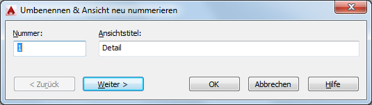

Dialogfeld Umbenennen und Ansicht neu nummerieren
Gibt eine Plannummer und einen Ansichtstitel für eine Ansicht in einem Plansatz an.
Liste der Optionen
Die folgenden Optionen sind verfügbar:
Anzahl
Gibt die Nummer der ausgewählten Ansicht an.
Ansichtstitel
Gibt den Titel der ausgewählten Ansicht an.
Vorher
Lädt die vorherige Ansicht in dieses Dialogfeld.
Nächstes
Lädt die nächste Ansicht in dieses Dialogfeld.
