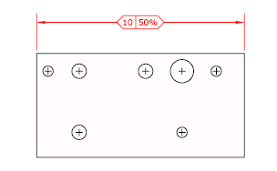

Fügt Prüfinformationen für eine ausgewählte Bemaßung hinzu bzw. entfernt diese.
Finden
Prüfmaße geben an, wie oft gefertigte Bauteile geprüft werden sollten, um sicherzustellen, dass sich der Bemaßungswert und die Toleranzen der Teile innerhalb des angegebenen Bereichs bewegen.
Das Dialogfeld Prüfmaß wird angezeigt und ermöglicht es Ihnen, Prüfmaße zu einer vorhandenen Bemaßung hinzuzufügen bzw. davon zu entfernen.
