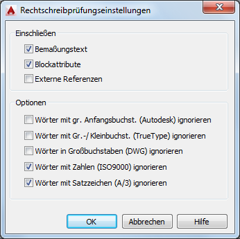

Dialogfeld Rechtschreibprüfungseinstellungen
Steuert die Optionen für die Rechtschreibprüfung
Legt bestimmte Textoptionen fest, die in der Zeichnung überprüft werden.
Liste der Optionen
Die folgenden Optionen sind verfügbar:
Einbeziehen
Maßtext
Durchsucht den Maßtext.
Blockattribute
Durchsucht die Blockattribute auf Rechtschreibfehler.
Externe Referenzen
Durchsucht externe Referenzen auf Rechtschreibfehler.
Optionen
Wörter mit gr. Anfangsbuchst. ignorieren
Ignoriert Wörter mit großen Anfangsbuchstaben.
Wörter mit Gr.-/ Kleinbuchst. ignorieren
Ignoriert Wörter, die Buchstaben in Groß- und Kleinschreibung enthalten.
Wörter in Großbuchstaben ignorieren
Ignoriert Wörter, die vollständig in Großbuchstaben geschrieben sind.
Wörter mit Zahlen ignorieren
Ignoriert Wörter, die Zahlen enthalten.
Wörter mit Satzzeichen ignorieren
Ignoriert Wörter, die Satzzeichen enthalten.
