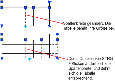

Sie können auf eine beliebige Rasterlinie in der Tabelle klicken, um diese auszuwählen, und dann mithilfe der Eigenschaftentabelle oder mit Griffen bearbeiten.
Wenn Sie die Höhe oder Breite der Tabelle ändern, ändert sich nur die Zeile oder Spalte neben dem Griff, den Sie ausgewählt haben. Die Tabelle selbst behält ihre Höhe bzw. Breite. Um die Größe einer Tabelle proportional zu der Größe der Zeile oder Spalte, die Sie bearbeiten, zu ändern, drücken Sie die STRG-Taste, während Sie einen Spaltengriff verwenden.

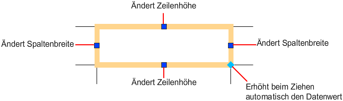

Klicken Sie in eine Zelle, um diese auszuwählen. In der Mitte der Zellengrenzen werden daraufhin Griffe angezeigt. Klicken Sie in eine andere Zelle, um die Auswahl zu dieser Zelle zu verschieben. Ziehen Sie die Griffe, um die Zelle und die zugehörige Spalte oder Zeile zu vergrößern oder zu verkleinern.
