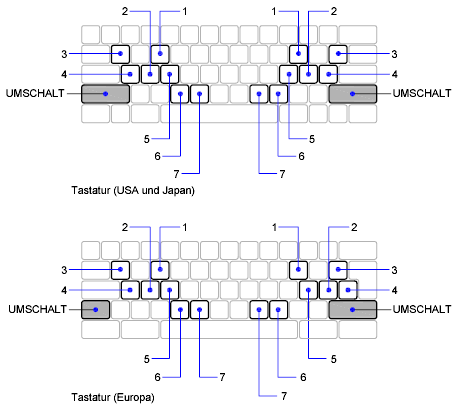

Für bestimmte fortlaufende Objektfänge stehen auch mehrere Tasten für die temporäre Überschreibung zur Verfügung.
In der folgenden Abbildung werden die vorgegebenen Tasten gezeigt. Sie können die Tastenzuordnungen jedoch ändern und gegebenenfalls eigene Tasten hinzufügen.
| Halten Sie die UMSCHALT-Taste und eine der nachfolgend aufgeführten temporären Überschreibtasten gedrückt: | |||
| 1 | Unterdrückt den Objektfang Endpunkt | 5 | Unterdrückt jegliches Fangen und Spurverfolgen |
| 2 | Erzwingt die Objektfangauswahl | 6 | Unterdrückt den Objektfang Mittelpunkt |
| 3 | Unterdrückt den Objektfang-Spurverfolgung | 7 | Unterdrückt den Objektfang Mittelpunkt |
| 4 | Unterdrückt alle Objektfänge | ||
