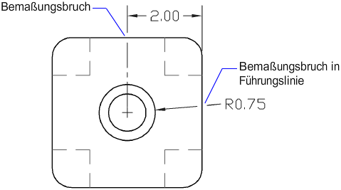

Mit Bemaßungsbrüchen können Sie verhindern, dass Maß-, Hilfs- oder Führungslinien aussehen, als seien sie Teil des Entwurfs.
Bemaßungsbrüche können einer Bemaßung oder einer Multi-Führungslinie automatisch oder manuell hinzugefügt werden. Welche Methode, Sie für die Platzierung von Bemaßungsbrüchen anwenden, hängt von der Anzahl der Objekte ab, die eine Bemaßung oder Multi-Führungslinie schneiden.

Um Bemaßungsbrüche automatisch zu erstellen, wählen Sie eine Bemaßung oder eine Multi-Führungslinie. Wählen Sie dann die Option Automatisch des Befehls BEMBRUCH. Die automatischen Bemaßungsbrüche werden immer aktualisiert, wenn die Bemaßung bzw. die Multi-Führungslinie oder die sich überschneidenden Objekte geändert werden.
Die Größe von Bemaßungsbrüchen steuern Sie im Dialogfeld Bemaßungsstil auf der Registerkarte Symbole und Pfeile. Die angegebene Größe wird von der Größe des Bemaßungsbruchs, der Skalierung der Bemaßung und dem aktuellen Beschriftungsmaßstab des aktuellen Ansichtsfensters bestimmt.
Sie müssen nicht für alle Objekte, die sich mit einer Bemaßung oder Multi-Führungslinie überschneiden, einen Bemaßungsbruch platzieren, sondern können auswählen, welche der sich überschneidenden Objekte verwendet werden sollen. Bemaßungsbrüche, die durch Auswahl einzelner überschneidender Objekte hinzugefügt werden, werden an Änderungen der Bemaßung, Multi-Führungslinie oder der sich überschneidenden Objekte angepasst.
Sie können einen Bemaßungsbruch auch durch Auswahl von zwei Punkten auf der Maß-, Hilfs- oder Führungslinie platzieren, um die Größe und Position des Bruchs zu bestimmen. Bemaßungsbrüche, die manuell durch Auswahl von zwei Punkten hinzugefügt werden, werden nicht automatisch an Änderungen der Bemaßung, Multi-Führungslinie oder der sich überschneidenden Objekt angepasst.
Wenn Sie beispielsweise eine Bemaßung oder Multi-Führungslinie mit einem manuell hinzugefügten Bemaßungsbruch verschieben oder das überschneidende Objekt ändern, müssen Sie unter Umständen die Bemaßung oder Multi-Führungslinie wiederherstellen und den Bemaßungsbruch erneut hinzufügen. Die Größe des Bemaßungsbruchs, der durch Auswahl von zwei Punkten erstellt wird, ist von der aktuellen Bemaßungsskalierung oder vom Beschriftungsmaßstab für das aktuelle Ansichtsfenster nicht betroffen.
