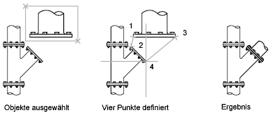

Wenn Sie zwei Punktepaare auswählen, können Sie die ausgewählten Objekte verschieben, drehen und skalieren und dabei an anderen Objekten ausrichten.
Der erste Satz von Ursprungs- und Zielpunkten legt den Basispunkt für die Ausrichtung fest (1, 2). Der zweite Satz von Punkten legt den Drehwinkel fest (3, 4).
Nach Eingabe des zweiten Punktepaars werden Sie aufgefordert, das Objekt zu skalieren. Der Abstand zwischen dem ersten und dem zweiten Zielpunkt (2, 4) wird als Bezugslänge für die Skalierung des Objekts verwendet. Die Skalierung ist nur dann verfügbar, wenn Sie Objekte mithilfe von zwei Punktepaaren ausrichten.

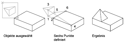

Wenn Sie drei Punktepaare auswählen, können Sie die ausgewählten Objekte in 2D und 3D verschieben und drehen und dabei an anderen Objekten ausrichten.
Die ausgewählten Objekte werden vom Ursprungspunkt (1) zum Zielpunkt (2) verschoben.
Das ausgewählte Objekt wird durch Drehen (1 und 3) am Zielobjekt (2 und 4) ausgerichtet.
Anschließend wird das Ursprungsobjekt erneut gedreht (3 und 5) und damit am Zielobjekt (4 und 6) ausgerichtet.
