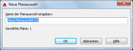

Dialogfeld Neue Planauswahl
Speichert eine benannte Auswahl von Plänen für zukünftige Vorgänge.
Nachdem Sie mehrere Pläne ausgewählt und die Auswahl gespeichert haben, können Sie die Planauswahl nach Namen wiederherstellen. Dies erleichtert das Festlegen einer Gruppe von Plänen für einen Publizier-, Übertragungs- oder Archivierungsvorgang.
Liste der Optionen
Die folgenden Optionen sind verfügbar:
Name der Planauswahl eingeben
Legt einen Namen für die Planauswahl fest.
