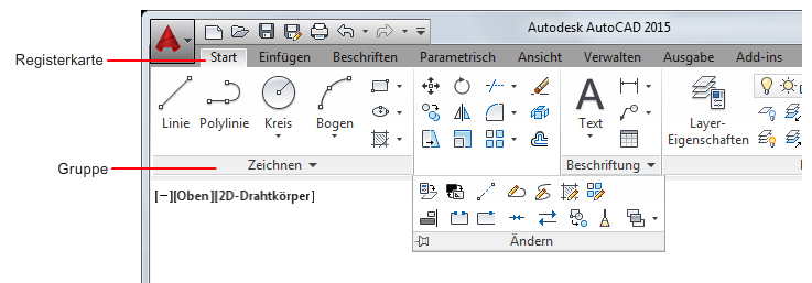

Die Multifunktionsleiste besteht aus einer Reihe von Registerkarten, die in Gruppen organisiert sind, die wiederum viele der in den Werkzeugkästen verfügbaren Werkzeuge und Steuerelemente enthalten.

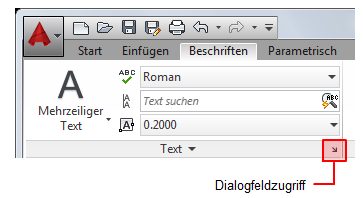

Über einige Multifunktionsleistengruppen kann ein zur betreffenden Gruppe gehöriges Dialogfeld aufgerufen werden. Um das zugehörige Dialogfeld anzuzeigen, klicken Sie in der rechten unteren Ecke der Gruppe auf den Dialogfeldzugriff, der durch ein Pfeilsymbol gekennzeichnet ist

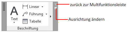

Sie können eine Gruppe von einer Registerkarte der Multifunktionsleiste in den Zeichenbereich oder auf einen anderen Monitor ziehen. Die verschiebbare Gruppe bleibt geöffnet, bis Sie sie wieder in die Multifunktionsleiste ziehen. Dies gilt selbst dann, wenn Sie zwischen Multifunktionsleisten-Registerkarten wechseln.

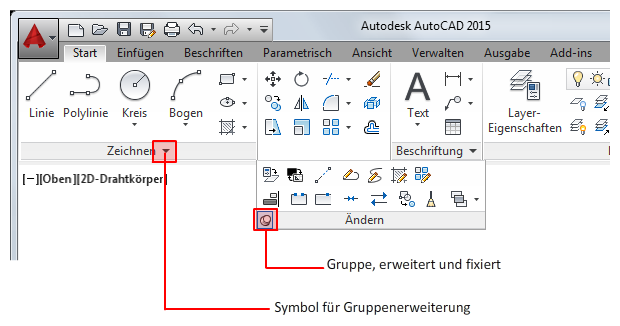

Wenn Sie auf den Pfeil in der Mitte des Gruppentitels (
) klicken, wird die Gruppe erweitert und zusätzliche Werkzeuge und Steuerelemente angezeigt. Standardmäßig werden Einblendleisten automatisch geschlossen, wenn Sie auf eine andere Gruppe klicken. Um die Gruppe dauerhaft im erweiterten Zustand anzuzeigen, klicken Sie auf das Symbol der Reißzwecke (
) in der linken unteren Ecke der Einblendleiste.

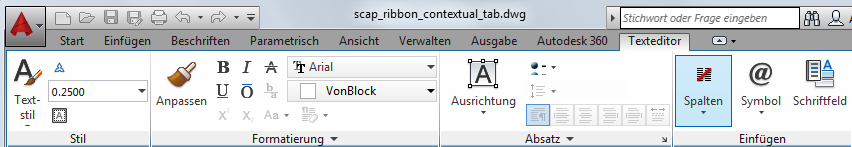

Wenn Sie einen bestimmten Objekttyp auswählen oder bestimmte Befehle ausführen, wird eine kontextabhängige Registerkarte in der Multifunktionsleiste anstelle eines Werkzeugkastens oder Dialogfelds angezeigt. Die kontextabhängige Registerkarte wird geschlossen, wenn Sie den Befehl beenden.
