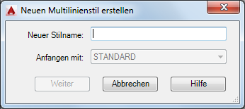

Benennt den neuen Multilinienstil und gibt an, auf welchem Stil der neue Multilinienstil basieren soll.
Die folgenden Optionen sind verfügbar:
Benennt einen neuen Multilinienstil. Die Objekt- und Multilinieneigenschaften sind erst verfügbar, wenn Sie einen neuen Namen eingegeben und auf Weiter geklickt haben.
Legt den Multilinienstil fest, auf dem der neue Stil basiert. Wählen Sie einen Multilinienstil aus, der dem neu zu erstellenden Stil ähnelt.
Zeigt das Dialogfeld Neuer Mutilinienstil an.
