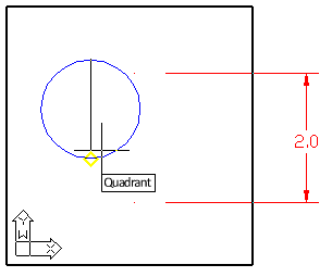

Um beispielsweise einen Kreis im Modellbereich an einer Bemaßung im Papierbereich auszurichten, können Sie die folgenden Schritte ausführen:
Geben Sie zwei Punkte im Modellbereich an:

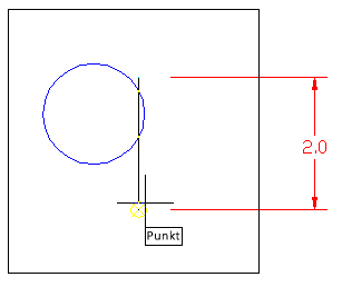

Geben Sie zwei Punkte im Papierbereich an:
Der Kreis wird an der Bemaßung im Papierbereich ausgerichtet:
