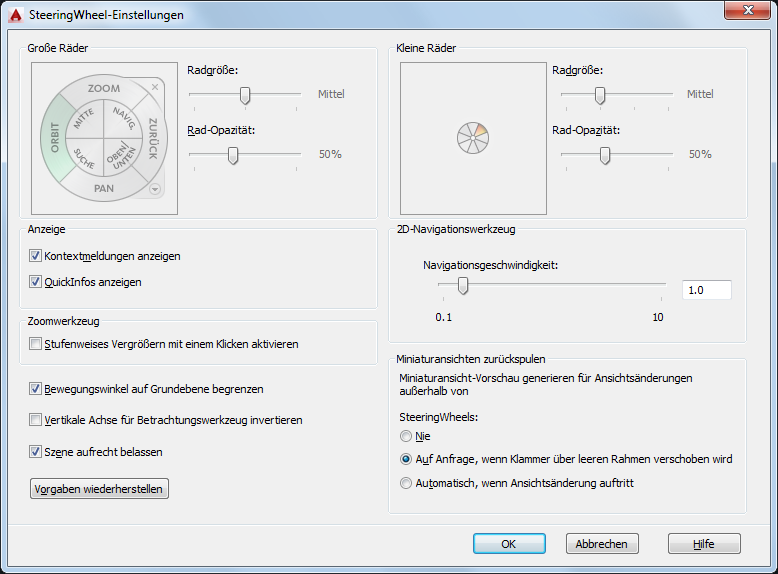

Dialogfeld SteeringWheel-Einstellungen
Steuert die Einstellungen der SteeringWheels.
Liste der Optionen
Die folgenden Optionen sind verfügbar:
Große Räder
Miniaturansicht
Zeigt eine Voransicht von großen Rädern in Echtzeit an, die auf den aktuellen Einstellungen basiert.
Radgröße
Legt die Größe der großen SteeringWheels fest.
(Systemvariable NAVSWHEELSIZEBIG)
Rad-Opazität
Legt die Opazität der großen SteeringWheels fest.
(Systemvariable NAVSWHEELOPACITYBIG)
Kleine Räder
Miniaturansicht
Zeigt eine Voransicht der kleinen Räder in Echtzeit an, die auf den aktuellen Einstellungen basiert.
Radgröße
Legt die Größe der kleinen SteeringWheels fest.
(Systemvariable NAVSWHEELSIZEMINI)
Rad-Opazität
Legt die Opazität der kleinen SteeringWheels fest.
(Systemvariable NAVSWHEELOPACITYMINI)
Anzeige
Kontextmeldungen anzeigen
Steuert die Anzeige von Meldungen für das aktive Werkzeug.
QuickInfo anzeigen
Steuert die Anzeige der QuickInfos für die Keile und Schaltflächen auf einem Rad.
2D-Navigationswerkzeug
Navigationsgeschwindigkeit
Legt die Bewegungsgeschwindigkeit für das 2D-Navigationswerkzeug fest.
Zoomwerkzeug
Stufenweises Vergrößern mit einem Klicken aktivieren
Wendet stufenweises Vergrößern bei einem Klicken mit der Maus an.
Navigations-Bewegungswinkel auf Grundebene begrenzen
Steuert, ob Sie die aktuelle Ansicht in Z-Richtung anpassen können, wenn Sie das Werkzeug Nach oben/Nach unten vewenden.
Vertikale Achse für Betrachtungswerkzeug invertieren
Bestimmt die Richtung, in die Sie die Maus ziehen, um die Ursprungspunkte und Zielpunkte der aktuellen Ansicht nach oben oder unten zu verschieben, wenn das Betrachtungswerkzeug verwendet wird.
Szene aufrecht belassen
Gibt an, ob der Ansichtspunkt des Modells bei Verwendung des Orbitwerkzeugs umgedreht werden kann oder nicht.
Miniaturansichten zurückspulen
Steuert den Zeitpunkt der Erstellung von Miniaturansichten für Ansichtsänderungen, die ohne Verwendung eines Rads durchgeführt werden. Die erzeugten Miniaturansichten werden für das Rückspulwerkzeug verwendet.
(Systemvariable CAPTURETHUMBNAILS)
Nie
Gibt an, dass keine Miniaturvoransichten erzeugt werden, wenn eine Ansichtsänderung außerhalb der SteeringWheels erfolgt.
Auf Anfrage, wenn Klammer über leeren Rahmen verschoben wird
Erzeugt bei Bedarf Miniaturvoransichten für das Rückspulwerkzeug, wenn die Klammer über einem leeren Rahmen positioniert wird.
Automatisch, wenn Ansichtsänderung auftritt
Erzeugt automatisch Miniaturvoransichten nach jeder erfolgten Ansichtsänderung.
Vorgaben wiederherstellen
Wendet die Vorgabeeinstellungen für die SteeringWheels an.
