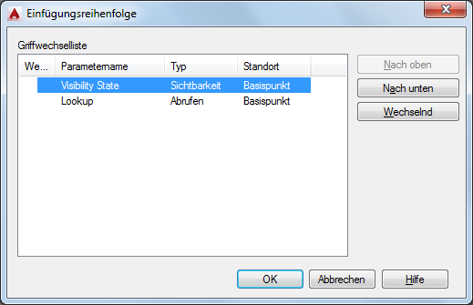

Legt die Griffwechselreihenfolge für den Einfügepunkt einer dynamischen Blockreferenz fest.
Wenn Sie die dynamische Blockreferenz in eine Zeichnung einfügen, können Sie die STRG-Taste verwenden, um zwischen den verfügbaren Griffen zu wechseln, für die der Griffwechsel in der Blockdefinition aktiviert ist. Der Griff, den Sie beim Griffwechsel auswählen, dient als Einfügepunkt für die Blockreferenz.
Die folgenden Optionen sind verfügbar:
Listet die Griffe in der dynamischen Blockdefinition auf. Ein Häkchen in der Spalte Wechselnd weist darauf hin, dass für diesen Griff ein Wechsel aktiviert ist.
Verschiebt den ausgewählten Griff in der Reihenfolge für die dynamische Blockreferenz nach oben.
Verschiebt den ausgewählten Griff in der Reihenfolge für die dynamische Blockreferenz nach unten.
Aktiviert bzw. deaktiviert einen Wechsel für den ausgewählten Griff. Ein Häkchen in der Spalte Wechselnd weist darauf hin, dass für diesen Griff ein Wechsel aktiviert ist.
