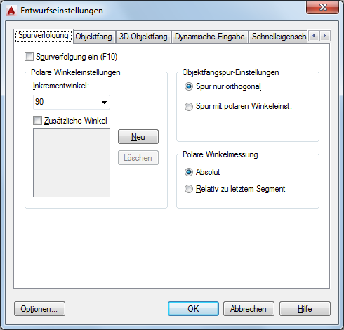

Spurverfolgung, Registerkarte (Dialogfeld Entwurfseinstellungen)
Steuert die Einstellungen für AutoTracking.
Anmerkung: Die Registerkarte 3D-Objektfang ist in AutoCAD LT nicht verfügbar.
Liste der Optionen
Spurverfolgung ein
Beschränkt die Cursorbewegung auf angegebene polare Winkel. (Systemvariable AUTOSNAP)
Polare Winkeleinstellungen
Legt die Ausrichtungswinkel für die Spurverfolgung fest. (Systemvariable POLARANG)
Inkrementwinkel
Bestimmt den Polarinkrementwinkel, mit dem die Ausrichtungspfade für den polaren Fang angezeigt werden. (Systemvariable POLARANG)
Sie können einen beliebigen Winkel eingeben oder einen gebräuchlichen Winkel aus der Liste wählen (90, 45, 30, 22.5, 18, 15, 10 oder 5 Grad).
Zusätzliche Winkel
Stellt in der Liste zusätzliche Winkel für die Spurverfolgung zur Verfügung. (Systemvariablen POLARMODE und POLARADDANG)
Anmerkung: Diese zusätzlichen Winkel sind absolut, nicht inkrementell.
Winkelliste
Wenn die Option Zusätzliche Winkel ausgewählt ist, werden die verfügbaren zusätzlichen Winkel angezeigt. Um neue Winkel hinzuzufügen, klicken Sie auf Neu. Um vorhandene Winkel zu entfernen, klicken Sie auf Löschen. (Systemvariable POLARADDANG)
Neu
Fügt bis zu zehn zusätzliche Ausrichtungswinkel für die Spurverfolgung hinzu.
Anmerkung: Bevor Sie Bruchwerte hinzufügen, müssen Sie die Systemvariable AUPREC auf die entsprechende Dezimalgenauigkeit einstellen, um unerwünschtes Runden zu vermeiden. Ist der Wert von AUPREC beispielsweise 0 (Vorgabewert), werden alle eingegebenen Buchwerte für Winkel auf die nächste Ganzzahl gerundet.
Löschen
Löscht die ausgewählten zusätzlichen Winkel.
Objektfangspur-Einstellungen
Legt die Optionen für Objektfangspuren fest.
Spur nur orthogonal
Zeigt nur orthogonale Fangspuren (horizontal/vertikal) für festgehaltene Objektfangpunkte an, wenn die Objektfangspuren aktiviert sind. (Systemvariable POLARMODE)
Spur mit polaren Winkeleinst.
Wendet die Spurverfolgungseinstellungen in Objektfangspuren an. Wenn Sie Objektfangspuren verwenden, verfolgt der Cursor die Spur entlang der Ausrichtungswinkel von aufgerufenen Objektfangpunkten. (Systemvariable POLARMODE)
Anmerkung: Die Spurverfolgung und die Objektfangspuren können durch Klicken auf Polar bzw. Objektfangspur in der Statuszeile aktiviert oder deaktiviert werden.
Polare Winkelmessung
Bestimmt die Basis für die Messung der Ausrichtungswinkel für die Spurverfolgung.
Absolut
Winkel basieren auf dem aktuellen Benutzerkoordinatensystem (BKS).
Relativ zu letztem Segment
Basiert polare Spurwinkel auf dem zuletzt gezeichneten Segment.
