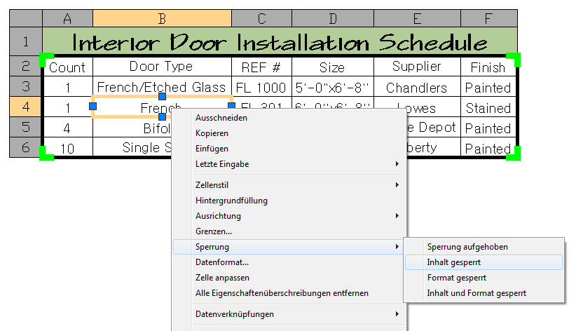

In der Vorgabe sind alle Zellen in einer Datenextraktionstabelle für die Bearbeitung gesperrt und für Formatierungsänderungen freigegeben. Sie können Zellen für Daten- und Formatierungsbearbeitungen im Kontextmenü der Tabelle sperren und freigeben.

Datenzellen sind vorgabemäßig gesperrt, um versehentliche Änderungen zu vermeiden. Sie können Zellen manuell entsperren, wenn Sie den Inhalt bearbeiten möchten. Beim Aktualisierungsvorgang können Sie festlegen, ob die bearbeiteten Zellen überschrieben oder nicht aktualisiert werden.
