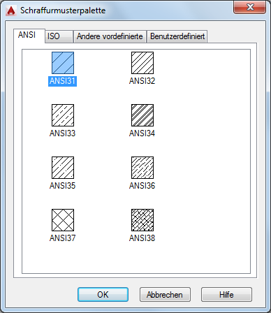

Dialogfeld Schraffurmusterpalette
Zeigt eine Voransicht aller vordefinierten und benutzerdefinierten Muster an.
Die Muster werden auf vier Registerkarten angeordnet, wobei die Bilder auf jeder Registerkarte in alphabetischer Reihenfolge geordnet sind. Klicken Sie zur Auswahl eines Musters auf ein Bild und dann auf OK.
Liste der Optionen
Die folgenden Optionen sind verfügbar:
ANSI
Zeigt alle ANSI-Muster im Lieferumfang des Programms an.
ISO
Zeigt alle ISO-Muster im Lieferumfang des Programms an.
Andere vordefinierte
Zeigt die restlichen Muster im Lieferumfang des Programms an.
Benutzerspezifisch
Zeigt eine Liste der benutzerspezifischen PAT-Dateien an, die Sie zum Suchpfad für die Support-Datei des Programms hinzugefügt haben.
Voransicht
Es wird eine Voransicht des ausgewählten benutzerspezifischen Musters angezeigt.
